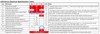

一位客户希望使用 LM3447开发56W LED 驱动器、因为他们正在寻找单级 PFC LED 驱动器。
他们已经检查了可用的 Excel 工作表、根据他们、该工具存在一些限制、它不允许设计遵循40瓦、如何解决此问题? 我认为、电源开关输出侧功率似乎不是问题、但属于设备级别。
我还添加了 Excel 工作表。 请 修改帮助。
Miteshe2e.ti.com/.../6303.LM3447_5F00_Design_5F00_Tool_5F00_sluc365.xlsx
    您好、
    该计算工具支持<40W 的设计、LM3447可支持更高的功率。
    您可以使用此工具针对电感和匝数比等关键变压器参数进行设计、然后使用更大的磁芯来获得更高的功率。

    您好、Mitesh、
    该弹出消息仅用于警告用户更多地关注变压器设计和磁芯材料。 这对计算结果没有影响

    这里还需要一个输入。
    我的 LED 灯串电压范围为30V 至56V、而工具中的 OVP 限制显示为43.6V?
    另一个查询:
    最大输入峰值电流在工具中显示为7A、而当我校准该值最大为3.5A 时、PLZ 将引导我。
    Mitesh 已添加计算表以供参考、有关更多详细信息、您可以参考。
    您好、
    我会检查如何修复它…

    对于变压器匝数比计算、我们是否需要考虑典型输出电压或最大输出电压?
    在我们的案例中;
     典型输出电压= 37V、 最大输出电压= 56V
    您好、
    需要考虑 Vin_min 处占空比低于0.5V 时的最大 Vout
    好的。
    但在工具中、 考虑了典型输出电压?
