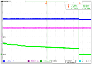

    我尝试复制您的测试条件、当 I TEST 使用 BQ25622 IC 且 VREG 设置为4.1V、800mA SYS 负载、ICHG = 1.2A 且 ITERM = 500mA 时、我会观察到500mA 附近会按预期发生终止。 我测试的特定单元上的确切终止电流为494mA、结果的波形捕获如下。
    考虑到我的测试结果、我有几个问题。
    1)您能否帮助提供一个显示充电电流接近500mA 时 SYS 负载的波形?
    2)当充电电流低于500mA 但尚未发生终止时、您能否在情况0期间分享 BQ25622中的寄存器转储、以便我可以当时查看您的所有设置以及充电器 IC 状态输出。
    Garrett

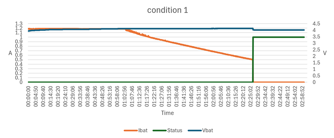

    这次、当使用记录器进行记录时、我增加了 SYS 电压(如果需要记录 SYS 电流、则可能需要修改电路并重新测量(可提供)。 此外、我还记录了充电器 ADC 的相关信息。 当充电电流为988mA 和424mA (低于500mA 的设定值)时、我还转储寄存器、确认截止电流0x12 = 0x190保持相同状态。 对于其他寄存器值、请参阅充电器日志(您可以在文档中搜索"0x02 Data"以查找它们)。 增加 SYS 电压时的测试结果可以在充电器数据中找到。
    如果您需要进一步的说明或其他详细信息、请告诉我。 谢谢!
    充电器日志
    充电器数据

    尊敬的 Kaipo:
    我已经审核了提供的数据和寄存器日志、并有以下意见。
    IBAT = 424mA 时的寄存器日志显示、除了充电电流低于终止阈值外没有异常情况。 首先、您是否在多个器件上测试过此测试、以及多个器件之间的行为是否一致?
    其次、我知道它可能需要修改电路板、但理想情况下、我们需要查看波形捕获、其中显示了在终止之前几百毫秒内的 IBAT 或 ISYS。 当 SYS 负载为低电平时、考虑到在预期下降阈值(接近500mA)下发生终止、我的导联理论是 SYS 负载具有影响充电电流的瞬态行为。 波形捕获将产生足够小的时分有助于确认这一点。
    充电电流需要稳定地低于终止阈值大约50毫秒才能发生终止。
    Garrett

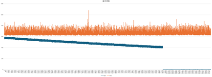

    尊敬的 Garrett:
    我已将电流采样时间平均缩短至5ms 左右。
    结果如下图所示。
    有关完整数据、请参阅提供的 链接
    此外、我想问、ISYS 和 IBAT 之间的交互是否是该 IC 的一个特性。
    是否可以通过电路设计来改善这个问题?
    Kaipo
    尊敬的 Kaipo:
    感谢您的答复。 新数据确实证实了我之前描述的理论。 系统的负载分布会导致 IBAT 中出现一些振荡、这反过来会导致在平均 IBAT 低于 SYS 负载显著降低的测试用例之前、无法观察到终止。
    此外、我想问 ISYS 和 IBAT 之间的交互是否是此 IC 的一个特征。
    这是此 IC 架构的一个特性、其中使用1个降压转换器进行电池充电和系统调节。 如前所述、如果系统负载处于稳定的800mA、它不会影响终止精度、但当负载分布具有振幅约为数百 mA 的快速瞬变时、如图所示、它确实会导致 IBAT 振荡。
    是否可以通过电路设计来改善这个问题?
    改善此行为的方法是减慢或减少系统负载瞬态、但这通常是不可能的。 其他客户根据电量监测计 IC 反馈或主机 MCU 的监测来决定终止充电、而不是依赖于 BQ25622 IC 中内置的自动终止。
    我还会注意到、我们的团队已经在努力改进端接逻辑、以便在开发中的未来充电器 IC 上、IBAT 无需在完整的50ms 抗尖峰脉冲时间内保持在阈值以下、但目前已在已上市的充电器 IC 上并未实现这一点。
