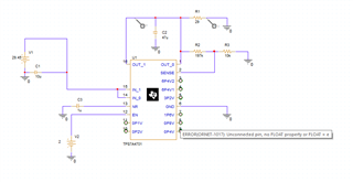

我 在 PSpice 中找到了 TPS7A4701的 SPICE 仿真、并用它来创建29V 电源的仿真模型、但在尝试运行瞬态分析器时我无法越过网表错误。 PSpice 抱怨 ANY-OUT 引脚未连接、但当反馈电阻器用于设置输出电压时、这些引脚应保持悬空。 如何处理?
    您好:Mark、
    在 PSpice 示例工程中、解决此问题的权变措施似乎是向每个 ANY-OUT 引脚添加一个小电线段。 这会导致 PSpice 为该引脚分配一个唯一的网、从而防止网表错误。
    Alex Davis
    您好 Alex、

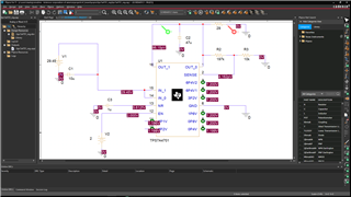

    您提到的权变措施确实清除了网表错误。 谢谢你。  仿真表明输出电压卡在零。 我的电路遵循了应用电路、但某处存在误差。 有什么建议吗?
    标记
    您好:Mark、
    这似乎是由使能阈值建模的方式引起的。 完全2.0V 的使能输入将不会启用器件(无论如何、在模型上)。 将 V2更改为甚至略高于2.0V 应该会开始仿真。
    Alex Davis
    您好 Alex、
    将使能电压设置为高于2V 确实解决了该问题。 谢谢你。

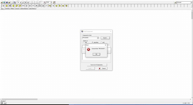

    在查看 TPS7A4701-TINA EP 的相关文章时、我注意到有些人正在与 EP 一起使用 TPS7A4701-TINA、但当我让 Tina 使用 "Find Component"菜单命令找到 TPS7A4701时、并没有这样做。 有什么问题吗? 有人知道吗?
    标记
    您好 Alex、

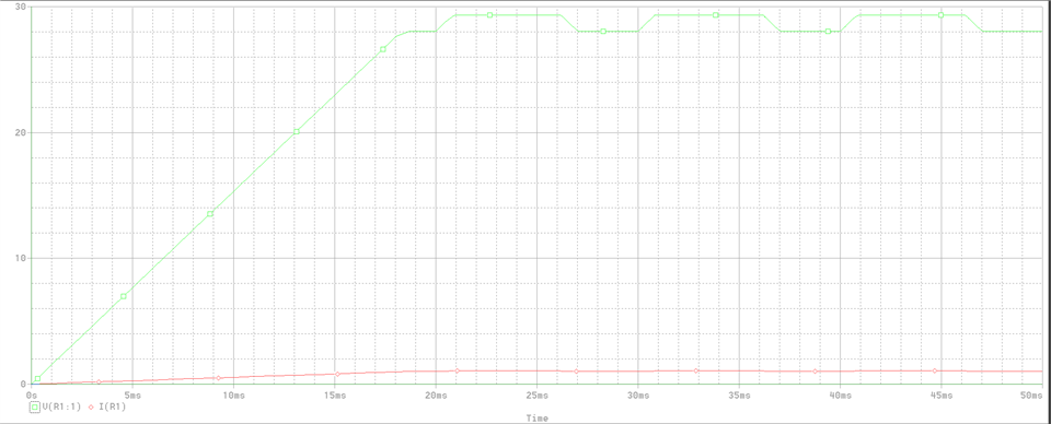

     TPS7A4701 Spice 模型还有其他问题。 我利用一个  VI 的脉冲发生器构建了28V 电源、该脉冲发生器可在28.45V 和30V 之间改变输入电压。  TPS7A4701应规定了此类变化、但未规定。
    标记
    您好:Mark、
    默认情况下、TINA-TI 中可能不包含 TPS7A4701宏模型。   SBVM402.ZIP 中提供的.tsm 模型文件应该能够通过"插入">"宏"命令进行添加。
    上面的仿真似乎存在几个模型问题、导致无法正常工作。 从上面复制您的设计、该模型会生成1.47V 的基准电压 、并将~400mV 的压降电压高估、而不是数据表中指定的310mV 典型值。 这两者的结合意味着上述电路尝试调节到29.4V、但最终在压降状态下跟踪 Vin。

    您好 Alex、
    我能够下载  TPS7A4701宏模型并将其插入到 TINA-TI 中。  TINA-TI 中的 TPS7A4701模型 未显示其 在"PSpice for TI"中显示的问题。
    标记
