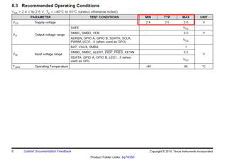

我们如何防止从 BQ7693003DBT 向 BQ78350提供的电压超出指定范围?
1、 根据 BQ7693003DBT 数据表、REGOUT 的标称输出为3.3V、输出上限指定为3.6V;μ V
根据 BQ78350的数据表、其 VCC 额定电压仅允许2.5V 电压、最大电压为2.6V;Ω

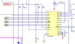

在某个项目中、我使用的是 BQ78350 + BQ76930 + BQ76200解决方案。 根据 TI 推荐的原理图、BQ78350的 VCC 由 BQ76930的 REGOUT 提供。
在这种情况下、BQ76930的 REGOUT 输出3.3V、这超出了 BQ78350 VCC 的电气性能范围。 您能否帮助确认这是否会对 BQ78350造成不利影响?

    您好:
    是的、BQ7693003DBT 在3.3V (最大值为3.6V)下的 REGOUT 输出超出了 BQ78350的额定 VCC 范围、即2.5V 标称值和2.6V 最大值。 提供高于最大额定值的电压可能会损坏 BQ78350、导致运行不稳定或导致长期降级。
    评估板原理图似乎是使用 LDO 输出为2.5的器件创建的。
    在这种情况下、您可能需要降低电压。 一种简单的方法是为压降添加串联二极管。
