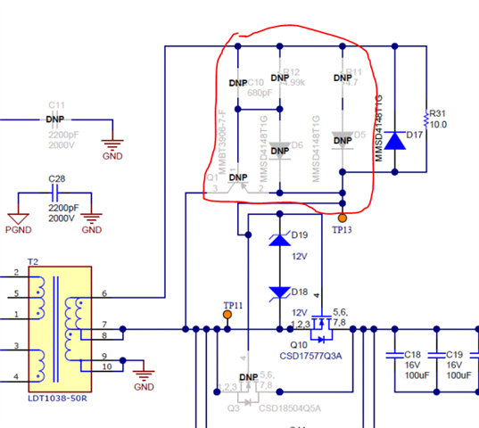

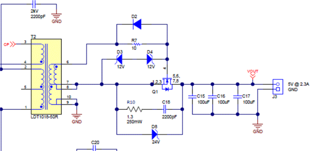

再看一下我的 TPS23758设计和 EVK 设计的另一方面、  我正在探测 Vgs 和 Vds 以确保其符合输出 FET 的规格。  在将我的原始故障设计与 EVK 和我的新建议设计进行比较时、我发现 Vgs 有问题、似乎超出了规格:
器件 VGS VDS VDS 缓冲器 SRF MOSFET VGS 额定值 VDS 额定值
原稿故障 -28.8V 峰值 35V 峰值 10欧姆 TI CSD17308Q3 +/-20 30V
EVK -26V 峰值 29V 峰值 1.3 Ω/2.2nF 100欧姆 TI CSD17579Q3 +10/-8 30V
建议的新内容 -25V 峰值 22.2V 峰值 1.3 Ω/10nF 50 Ω TI CSD18543Q3 +/-20 60V
建议的30V MOSFET 的 Vgs 限制为+/-20V、尽管稳态电压为14V 左右、Vgs 开关边沿的电感尖峰似乎超出器件的规格。  我认为我的原始设计有误、因为 MOSFET 会随着时间的推移而失效、我不知道 Vgs 或 Vds 是否超出规格、但我理想情况下希望两个电压都符合规格。
请注意、所有设计都具有适合的背对背12V 齐纳管用于 Vgs 钳位。
我的问题是:
  1. 该设计是否预计会出现该 Vgs 电压?  (似乎是这样、假设 EVK 具有以下值)
  2. 两个+/-20V TI FET 在 Vgs 上的此过压下是否正常?
  3. 是否可以向 Vgs 添加缓冲器电路来解决此问题?
这些是 TPS23758 EVK 设计上 Vgs 和 Vds 的示波器迹线以供参考。
马特

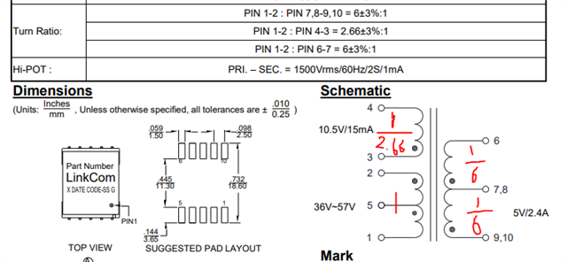

    以 TPS23758EVM 中之前的 Q1和 T2变压器为例、
    Q1的 VDS (OFF)= Vin/6 + Vout + Overshoot = 57/6 + 5 + Overshoot 使用57V 最大 Vin
    Q1的 Vgs (off)=-57/6 +下冲
    Q1的 Vgs (on)= 5 + 过冲
    过冲/下冲主要来自漏电感和杂散电感。
    [引述 userid="583396" url="~/support/power-management-group/power-management/f/power-management-forum/1522980/tps23758-vgs-of-output-fet-on-reference-design
    • 该设计是否预计会出现该 Vgs 电压?  (似乎是这样、假设 EVK 具有以下值)
    • 两个+/-20V TI FET 在 Vgs 上的此过压下是否正常?
    • 是否可以向 Vgs 添加缓冲器电路来解决此问题?
    [/报价]
    1.您可以使用两个背对背12V 齐纳二极管来钳制 Vgs 电压
    2.对于齐纳二极管, FET 应低于最大值
    3.在栅极电路上使用缓冲器不太常见。 您可以考虑以下循环电路中的0V 关断
