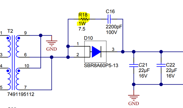

在 PMP11254设计中、是否有必要将2512封装用于 R18? 由于空间限制、我想确认是否可以使用较小的封装。
    您好 Jacky、
    R18是用于吸收 D10关断能量的缓冲电阻器。 如果 D10关断电压低于其反向偏置额定值、则不必为2512。
    如果您想使用1206尺寸的 R18、可能会采取一些措施:
    1.电路可设计为布局中的低杂散电感,并使用具有低漏电感的变压器
    2. D10可以使用额定电压为80-100V 的二极管
    3. C16值可以使用1nF
