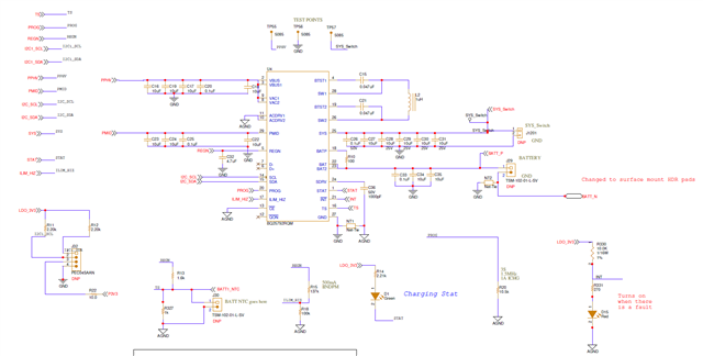

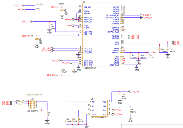

我使用了 TPS25750和 BQ25792、这里是原理图。
我复制了 EVM 电路板上的所有内容、但当我在 EVM 上刷写映像时与在电路板上刷写映像时、显示的是 SYS 输出电压为9V、而不是12V (对于3S 程序)
是否有线索说明原因?
    尊敬的 Aria:
    在未连接电池或电池电量不足的情况下、默认情况下为 V (SYS)=MINSYS=9V。  当电池充电时、V (SYS)会跟随电池变化、默认电压高达12.6V。
    Jeff
    噢、是有道理的。 谢谢你。 但在我看到的 EVM 中、即使我未连接电池、仍能提供12V 电压。 (我曾经一次连接电池)。 但目前未在测试中。
    EVM 是否有一些特殊设计?
    尊敬的 Aria:
    我不这么认为。  区别可能在于是否启用了充电。  如果启用了充电(CE 位=1、CE 引脚=0并且由于 EVM 上的10k Ω 仿真热敏电阻而没有 TS 故障)但未连接电池、则 BAT 为其最小电容12.6V 充电(实际上略高于 BATOVP)、遵循 SYS、转换器关闭以允许 SYS 和 BAT 进行放电并重复该周期。  如果 SYS 上无负载、则 SYS 平均输出接近12.6V。
    Jeff
    这也是合理的。 我在 EVM 上没有任何负载。 感谢您的及时答复。 我将连接电池并等待电池充电
