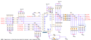

器件型号:TPS4H000-Q1
我们将使用 IC PN TPS4H000-Q1版本 A
问题-不使用用于开路负载检测的上拉电阻器(R311、R312、R313、R314)_pullup 的影响。
-只有故障检测会受到影响?
-任何其他问题,我们会有?
    您好:
    移除上拉电阻器将影响故障状态下的开路负载检测。
    我看到此应用中有一个 GND 网络。  在任何情况下、接地网络中反向电流保护二极管的正向电压应小于0.6V。
    BR、
    Alan
    您好 Alan、感谢您的响应、我们的应用不需要开路负载检测能力、因此、如果我们移除上拉电阻器、会影响任何其他功能?
    BYS10-45HE3_A/H 二极管在7mA 处具有良好的 VF、因此将 V 保持在 GND <0.6V ||我们按照 TI 的建议将1K 优化为100欧姆、同时在-5DegC 处遇到故障
    嗨、
    移除上拉电阻器不会影响任何其他器件功能。
    BR、
    Alan
