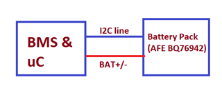

我将 BQ76942用于5P4S 锂离子电池组配置。
在我的架构中、BMS 和电池包位于单独的电路板中、我们使用电缆线束进行连接以实现相同的连接。
BMS 的 MCU 通过 I2C 与 BQ76942的电池包(AFE)通信。 对于上拉、我选择了10K Ω 电阻器、而不是 SCL 和 SDA 上的3.3V 电源。

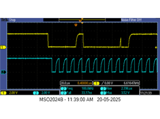

一些线路电容如何更大的 I2C 波形具有类似锯齿的形状。 如下图所示。
10k Ω 上拉电阻器的镜像1
为了改善我在不连接到电池包(BQ79942 - AFE 板)的情况下将 BMS 板中的上拉电阻值增加到4.7K Ω。 改善后的波形被过度使用。
但是、在连接电池包(BQ76942 -AFE 板)后、SDA 线会拉至低电平、并且不会进行通信。
4.7k Ω 上拉电阻器的 Image2
为了解决上述上拉值相关问题和可靠的板对板通信、我 在两块板上都使用了 P82B715DR 线路驱动器。
未通信、如果1k Ω 电阻器上拉可用、则将 SDA 拉低。
移除1k Ω 中间转接驱动器上拉电阻后、即可开始工作、但使用 image1波形(如锯齿般的信号)。
 10k Ω(BMS)- 1k Ω(转接驱动器阻抗) - 10k Ω(AFE 板) 上拉电阻器的图像
建议如何改善可靠的通信。

    此外、我们还观察到、在运行时 100kHz  、此时将出现波形 锯齿形 、指示信号完整性问题。 有趣的是、将总线速度降低至 20kHz  可以改善波形。 使用时也观察到了这种相同的行为 EVM2400。

    您可以在 I2C 总线上放置一个示波器、但务必将示波器 GND 连接到靠近 AFE 的 VSS 引脚的位置、探头连接到靠近 AFE 的 SDA 和 SCL 引脚的位置。  如果您在使用10k 上拉电阻器时首先这样做、这可能会提供一些有关可能发生什么的提示。  该器件通常可以处理接近1k Ω 的上拉电阻、因此4.7k Ω 通常很正常。
    您还可以将探头连接到靠近 MCU GND 点的 GND 线路、以查看 AFE 的 GND 和 MCU 的 GND 之间是否存在任何差异。  我想知道是否有意外导致 GND 发生偏移。
    使用较小的上拉电阻时、我假设器件首次复位时、SDA 和 SCL 为高电平、因此器件不会钳制 SDA。  然后可能有一个 I2C 事务启动、在该事务期间的某个时间、SDA 线会保持低电平。  您可以尝试在示波器上捕获它、仔细查看时钟、看看什么因素可能触发了钳位。
