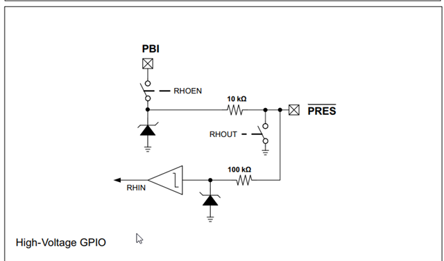

我正在寻找有关 BQ40Z50-R2 ISP 引脚工作原理的更多信息。 它是简单的低电平有效内部上拉输入吗? 如果是、上拉电阻是多少?
在我可以找到的 EVM 和参考设计中、DISP 引脚使用按钮对地短路。 我的目标是使用 I/O 扩展器 IC (例如 TCA9536)来驱动 DISP 引脚、而不是使用按钮。  为了节省空间、我想直接从 TCA9536驱动 DISP 引脚、无需中间 MOSFET。
Andy
    尊敬的 Andy:
    DISP 引脚分为高压 GPIO、因此它应遵循数据表内部的结构:
    Anthony
