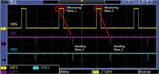

您好、
我知道 BAT 端子上的电压测量是在 VEN 变为高电平(每1s)时执行的。 我有一个关于通过 I2C 将测量数据发送到微型计算机的问题。
1、在 VEN 变为高电平时读取 BAT 电压,并在下一次通信( SDA、SCL 变为低电平时)将数据发送到微型计算机,这是正确的吗?
2、即使 VEN、SDA、SCL 的转换时间一致,在下一次通信中将数据发送到微型计算机是否正确,如下图所示?
Nishie
    尊敬的 Nishie:
    是的、您回答正确。 该寄存器每秒更新1次。 当从主机请求数据时发送数据。
    Diego
