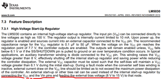

您好:
如果未连接 Vin、LM5030是否可以工作?
TIDA-01352 (请参阅第10页的2.3.2.1和第11页的图8)中未连接 Vin 的用户案例。

    您好、
    请遵循数据表。
    对于 TIDA-01352的特定问题、请直接将您的咨询发送给设计人员。

    访问这个链接、提出同样的问题。 该链接决定如何为您提供帮助。
    我建议您遵循数据表-即使该设计没有显示连接、您仍需要遵循数据表。
