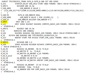

    尊敬的 Thomas:
    感谢您的耐心。 我收到了一些关于如何更新阈值的反馈。
    请在下面的中找到您需要遵循的主要步骤。
    从 TI.com 下载当前的 PSpice 模型。  打开 Altium 库文件->使用记事本打开
    更新 Vref 和 vref1值。 (这将是 OV 和 UV 的阈值)。 保存更改。 (这个更新后的.lib 文件需要添加到库中。)
    2.打开 PSpice 模型编辑器以生成 OLB 文件。
    • 由于您有一个 .lib 文件 、因此可以使用 PSpice 模型编辑器的"Export to Capture Part Library"功能等工具 .olb  .lib 文件中生成文件。  .lib 文件通常包含组件的模型信息、而 .olb 文件则包含符号信息。
    生成导出捕获-> OLB 文件
    下一步是更新 模型库。 我认为您应该能够将更新后的文件拖到文件夹中。
    主要是知道需要更新哪个值、我了解到它应该是我们的专家提供的 VREF 和 VREF1。
    希望这对您有所帮助!

    您好 Silar、
    非常感谢您对我们的帮助!
    我可以确认、模型的行为现在与预期的计算结果非常接近。
    Thomas
