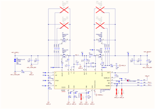

最后、我有更多的电路板需要检查、现在除了故障指示灯外、我在次级上没有任何东西。
 次级侧 VCAP 的电压将达到60伏、不确定来自哪里。
任何想法都将得到极大的评价
    您好、Andrew、
    UVLO 不应悬空。 请将其拉高、FLT 灯不应亮起。

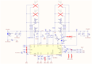

    您好、Shiven 感谢您的帮助、
    为了使系统正常工作、我最终 更改了几个部分:
    我组装了 R25和 R27并移除了 R28。
    我想了解这些变化将如何影响电路的整体电流保护以及我需要了解的其他内容。
    如果通话更容易、我可以接听电话
    谢谢你
    您好、Andrew、
    HGATE 具有取决于 UVLO 和 OV 的控制信号
    R25和 R27为您确定了 UVLO 阈值、而与 R28一起、OV 始终为高电平。 这不会让 HGATE 导通。
    因为现在 OV 为永久接地、并且 UVLO 阈值设置为某个值。 FLT/不会永久触发。 FLT/取决于以下故障。
    这些电阻不会影响过流保护设置。
    Shiven Dhir
    那么、您是否建议重新安装 R28以使辅助控制器保持关闭状态、直到主控制器丢失为止?
    您是否建议保持安装 R25和 R27、或将其移除、并将 UVLO 直接连接到 AUX 输入电源?

    您好 、Shiven、
    我的此电路仍有问题。  我已安装 R28并移除 R27和 R25。  然后、I 将 UVLO 连接至 +48V_CONN_2。
    现在我有:
    SW =悬空
    UVLO = +48V_CONN_2
    OV = +48V_CONN_1
    当 OV 为+48VDC 时、Hgate 为+48V;当 OV 为0VDC 时、Hgate 为0VDC
    您是否对我可以尝试的内容或我的行为有任何建议?
    Andrew
    您好、Andrew、
    OV 是决定 HGATE 运行的输入引脚。
    如果 OV 为高电平(> 0.6V)、HGATE 将被拉至 OUT 引脚。
    如果 OV 为低电平(< 0.6V)、HGATE 将被驱动为 OUT + 12V。
    请现在通过移除 R28将 OV 引脚接地并验证电路是否正常工作。
