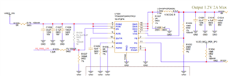

尊敬的 Moheddin Pasha Shaik:
原因:我们的设计存在 TPS62097QWRGTRQ1的电源 Vin = 1.8V 错误、因此无法正常工作。 目前、我们的 PCBA 使用的是 TPS62097QWRGTRQ1封装、我不想改变光绘器件 ,因此,我想你推荐另一个 IC 来替换它,没有影响到发芽。
要求:
1. VIN = 1.8V
2. Vout = 1.2V;负载1.3A、最大值2A
3.非 AEC 部分还可以
谢谢。
您好、Max、
遗憾的是、我们产品系列中没有任何能够满足您要求的器件。
我们确实有一些器件(不是与引脚对引脚兼容 TPS62097Q) 、它可以在1.8V 的最小 VIN 下工作、但最大输出电流较低(IOUT= 1A)。
TPS62861数据表、产品信息和支持|德州仪器 TI.com
TPS62840 Datenblatt、Produktinformationen und 支持|德州仪器 TI.com
TPS62801数据表、产品信息和支持|德州仪器 TI.com
TPS62843数据表、产品信息和支持|德州仪器 TI.com
