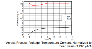

你好、团队。
 Iout<3A 的 IMON 精度是多少?
    尊敬的 Nison:
    我明天会回来的。
    Arush
    尊敬的 Nison:
    TPS25980和 TPS25982使用同一 IP 进行电流检测。 因此、您可以遵循982数据表中的这条曲线。
    Arush
