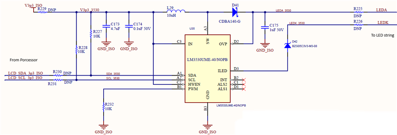

TI 团队大家好、
    我在 一个设计中使用 LM3530UME-40/NOPB。
    我不使用 ALS1、ALS2和 INT 引脚。 我可以让它们保持开路、还是在我不使用的情况下需要向它们提供 PU/ PD?
    您对以下原理图有任何意见/更正/建议吗?
Yashwanth
    尊敬的  Yashwanth:
    我们的专家稍后会回复您。 感谢您的耐心。
    您好、

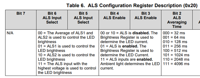

    ALS 功能可按如下方式禁用、ALS 引脚可以打开。 INT 引脚也可以断开、因为未使用 ALS、但仍建议设计一个具有 PU 电阻器的占位元件。
    如果该引脚拉至低电平、则需要禁用 PWM 控制。
    其他设计看起来不错
