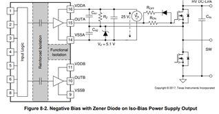

尊敬的专家:
我的客户希望 UCC2561-Q1能够支持负电压驱动器功能、您能帮助我了解 UCC2561-Q1如何能够支持该功能吗?
我的想法是尝试添加 ISO 驱动器 UCC21520-Q1 (可以支持20V VIN)来实现这 一点、您能否检查我们是否可以将 HS 和 GND 连接在一起来为 ucc21520输入引脚提供输入信号?
BR、
杭街

    您能告诉我为什么要 具有负电压驱动能力吗? 在 LLC 中、关断瞬间几乎为 ZVS。 因此、需要使用负电压将其关断。
    此外、您不能使用 HS 至 GND。 HS 引脚需要连接到开关节点、以确定自适应死区时间。

    是的、0V 关断 SiC 比需要负电压的 SiC 具有更高的成本。
    您可以帮助找到实现这一目标的方法吗? 或者是否可以将 UCC25660-Q1和 UCC34141组合在一起? 可以添加外部器件来实现这一点。

    如果我们按如下方式连接偏置、那么再添加一个问题: 自适应死区时间功能是否会受到影响?

    尊敬的杭杰:
    HS 引脚电压的最大绝对额定值为600V。 因此、不能在960V 输入电压下使用此控制器。
