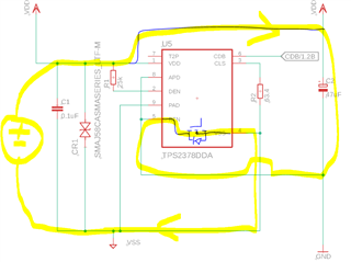

您好:
我刚刚完成了基于 PoE+的 TPS2378 PCB 设计。 我想放置一个48V 至5V 直流/直流转换器、为 raspi 和使用48V 的第二个驱动电路供电。 我认为 PoE 输出的电压电平 始终为48V。 我在电压范围为36-57V 的输出端测量了52V、我起初没有考虑这一点。 是否有办法改变输出电压、因为 PCB 上的空间很小、我真的无法再放置另一个直流/直流转换器/降压转换器等。 我的第一种直觉是将大容量电容器的电容更改为范围的下侧、现在为47uF

    尊敬的 Veit:
    感谢您的耐心。 遗憾的是、PD 芯片电源环路在 VSS 至 RTN 之间只有一个导通 FET。 当 FET 导通时、PD 将通过输入电压而无需进行电压调节。
    您可能需要降压/升压转换器 来输出48V 电压。
    您也可以考虑  具有更宽输入电压的直流/直流转换器。 例如输入电压为4.5V 至80V 的 LM70880。
    DIAN
    这是否意味着输出电压仅取决于我的 PSE 的性能? 对于不同的 PoE+注入器/开关、是否可以确保电压保持在52V?
    尊敬的  Veit:
    是的 PD 输入取决于 PSE 输出和长达100m 电缆上的压降。 对于不同的 PoE+喷油器/开关、不能使电压保持在52V、因为标准可能允许50 - 57V 的范围。 此外、电缆电压下降也不一致。
