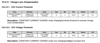

您好、
我对充电损耗补偿有疑问:CCC 电压阈值和 CCC 电流阈值。
我的规格、
充电电压:8.4V
最大充电电流:6a
预期压降:1000mV (适用于电池组电压和电芯电压之间的 IR 压降)
您建议如何设置 CCC Voltage Threshold 和 CCC Current Threshold?
谢谢你。
木林
    嗨、Mulin、
    默认 CCC 电流阈值为3520 mA、默认 CCC 电压阈值为4200mV。  我建议使用这些值、因为 IR 压降较高并且设置过低的限值会导致麻烦。
    Adam
