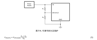

TPS1685x 的欠压保护功能是如何专门配置的? 本手册说明当 Ven>Vuvlo(r)时、它是完全导通的。 在我看来、Ven 应该是 EN/UVLO 引脚上的电压。 那么 Vuvlo(r)究竟指什么呢? 从原理图来看、似乎也是引脚 EN/UVLO 的电压、但同一引脚上不能有两个不同的电压。 请具体说明。

    VUVLO (r)是检测 EN 引脚电压为高电平的阈值。

    可以通过配置外部电路来更改 Vuvlo (r)、还是将其固定在1.18到1.23V 之间的某个值? 如何确定芯片的当前 Vuvlo (r)值?
    是固定的。 典型值为1.21。 由于变化、它可以在1.18到1.23V 之间
