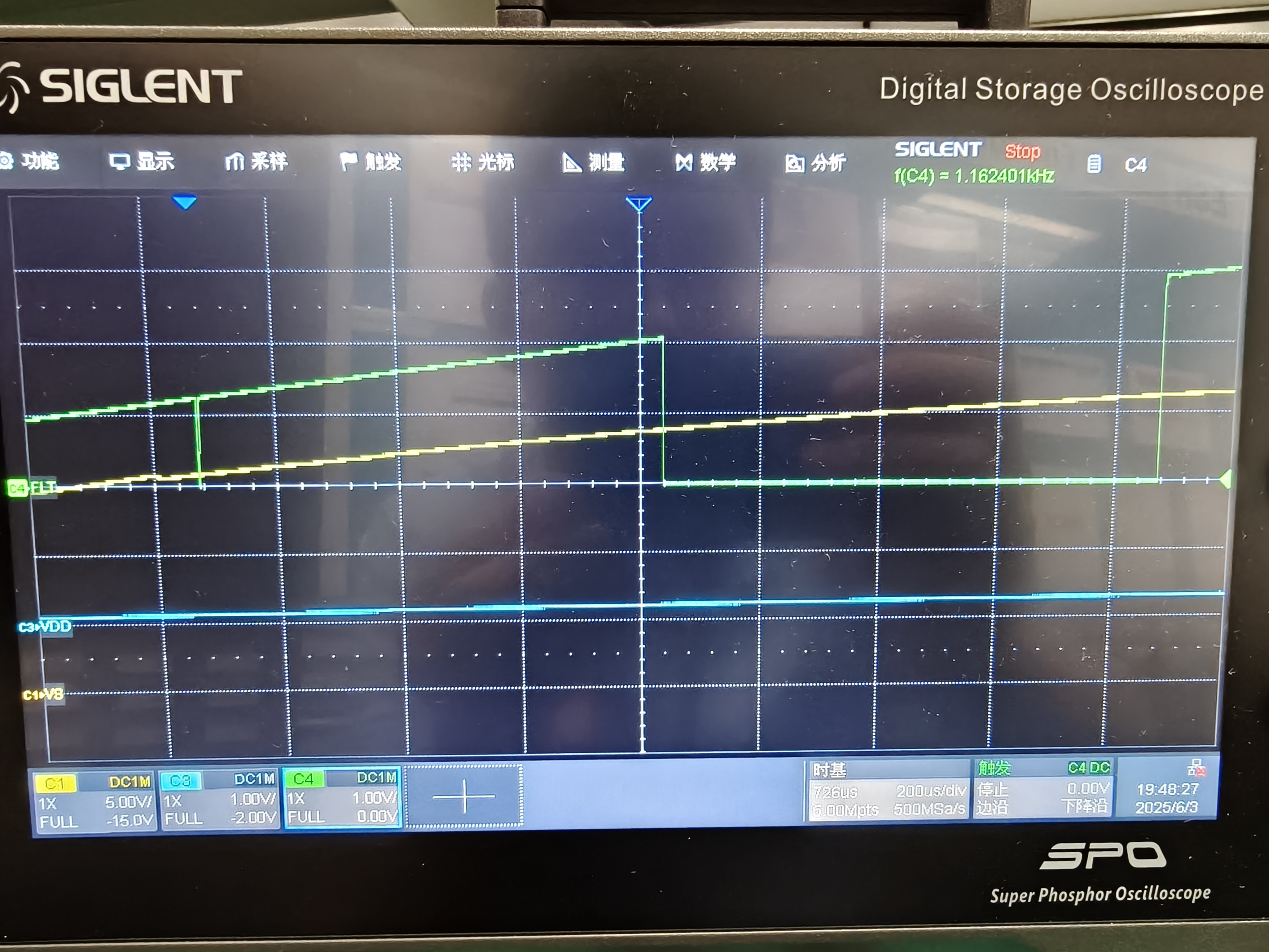

Q3:POR 时、故障信号将有两次下降。 这是正常的吗?
黄色表示故障信号、绿色表示来自 IC 内部 LDO 而不是外部直流/直流转换器的 VDD。

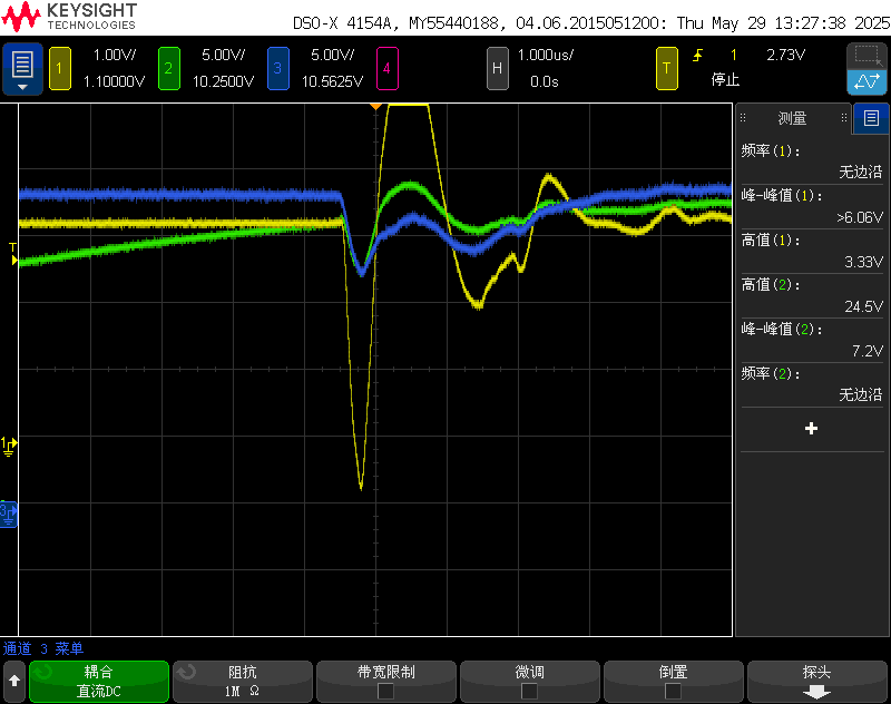

Q4:输出电压、输入电压、FAULT 在正常工作时会出现输出振荡。  这是强制性故障。
黄色表示故障。 蓝色是 VS。绿色是输出。 您可以看到、每次输出打开时都会出现振荡。

    3.是的,这是正常的。
    4.每次启用通道时是否会发生这种情况? 发生这种情况时、电源电压会下降。 此行为期间是否有电流波形? 如果绕过开关、在连接负载后是否仍会发生这种情况?

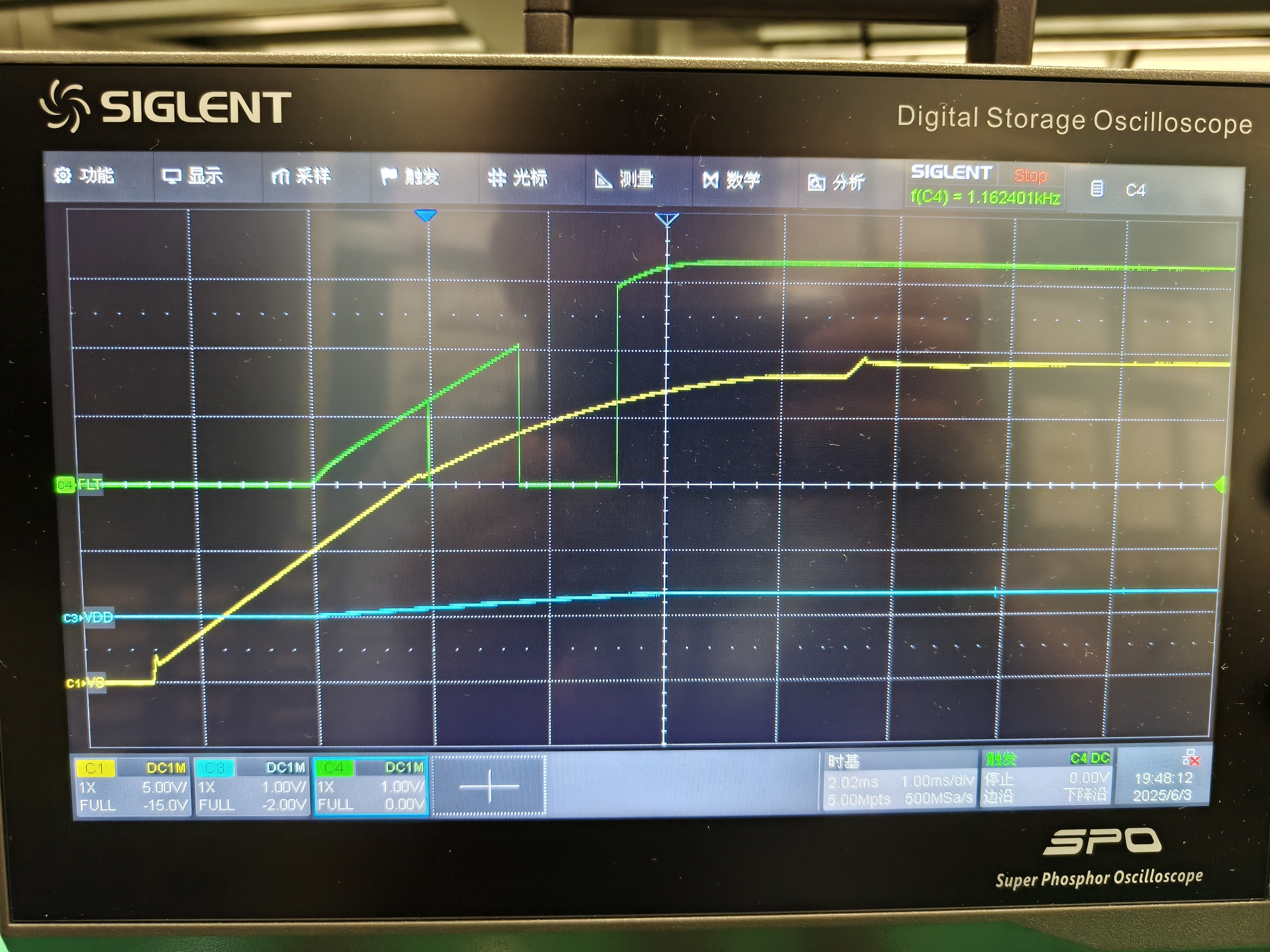

    现在、客户解决了除 Q3之外的所有其他问题、即 POR 时将有两个 FLT 下降。 能否解释一下这些 FLT 是什么? 两者都是 UVLO?
    我测试了 TI EVM:TPS274C65USBEVM、它最初使用板载降压转换器生成 VDD。
    以下是结果。它通常有两滴 FLT。
    对 VDD 使用内部 LDO 后结果会怎样? 两滴 FLT 将消失?
    您好、Gary、
    我还不确定第一次 FLT 置为有效是什么、但正如您提到的、这两种置为有效分别与 VS_UVLO_WRN 和 VDD_UVLO 保持一致。  这些 FLT 置为有效是否 是客户的问题?
