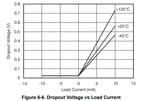

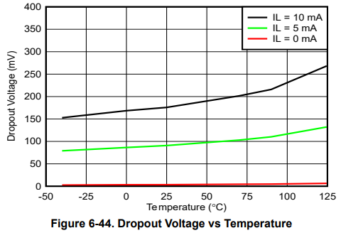

    1.压降电压
    REF50和 REF50E 的输入电压必须为 Vout + VDO、其中 VDO 是压降电压。 在本例中、此值为4.5V + VDO
    数据表具有 REF50E (REF5045EIDR)的 VDO 图:
    和 REF50 (REF5045ID):
    对于+-2.5V 电源、最小输入电压为(-2.5V + 4.5V)+VDO = 2V+VDO。 请注意确保负载电流保持在足够低的水平、以便 Vout + VDO 小于可提供的电压。

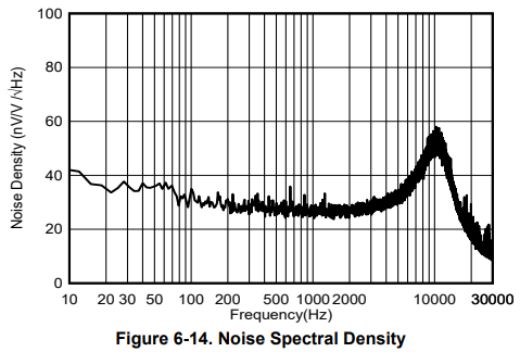

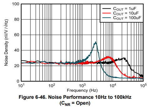

    转角频率取决于您的系统要求以及它在较高频率下可承受的噪声阈值。 电压基准噪声越低、ADC 的 ENOB 就越高。 为了帮助您进行电路设计、REF50E 和 REF50数据表中包含显示10Hz 以上频率下的噪声的图。
    REF50:
    REF50E:
    请注意、这些图随输出电压而变化。 例如、REF5045EIDR 在1000Hz 时的 Cout = 10µF:
    4.5V *~25nV/V/sqrt (Hz)= 112.5nV/sqrt (Hz)
    通常、输出电容器和使用降噪引脚是降低噪声的理想方法。
    很难滤除0.1Hz 至10Hz 范围内的低频噪声、选择低噪声电压基准是降低0.1Hz 至10Hz 噪声的理想方法。
