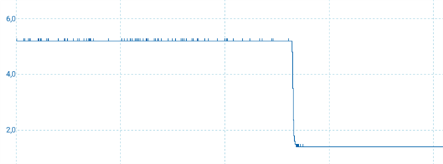

您好:
我需要将48V DC 转换为5V DC、最大 800mA。 在无负载的情况下使用 LMR36015时、我测量 Vout 上的5V 电压。 一旦我连接一个电阻器来模拟负载或连接 LM1117来为我的 MCU 供电、我就会发现 Vout=3.5V 的强压降(我使用两个转换器、因为我的电路中需要不同的电压)。 我使用数据表中给出的所有值、并尝试通过检查评估板修改来进一步改进。 我尝试过将 PG 引脚(而不是 VCC)也与 Vout 连接、就像在评估板中一样。 就在这里找到了我的电路。
如果您能帮我、我非常感谢您的帮助。
    您好、
    您能否说明以下事项:
    1. 尝试使用 LMR36015来加载 LMR36015时、输出电压会下降吗?
    2. 当您尝试使用 LM1117加载时、输出电压会下降?
    Pramik Patel
    感谢您的快速答复。

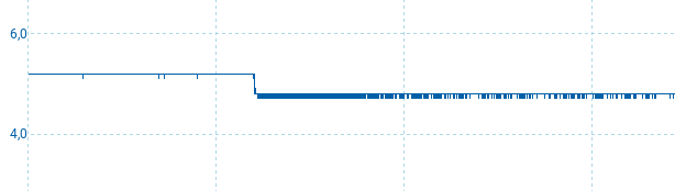

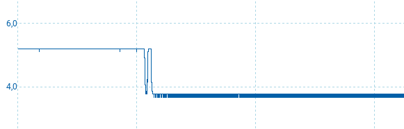

    这是我连接 LM1117时的压降。
    这是我连接2.2k Ω 电阻时的压降:
    这是我连接220欧姆电阻器时的压降:

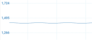

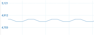

    您好、
    您能否探测 SW 节点并看看它是否正在进行开关? 请共享所有负载情况的波形。
    Pramik Patel
    LM1117负载的 SW 节点
     2.2k Ω 电阻的 SW 节点
     220 Ω 电阻的 SW 节点
    此外、还有 VCC 节点
     空载的 VCC 节点
    用于 LM1117负载的 VCC 节点
     2.2k Ω 电阻器的 VCC 节点
     220 Ω 电阻器的 VCC 节点
    您好、
    对于220欧姆的 VCC、器件似乎处于睡眠模式。 您能尝试更改 IC 并再次查看结果吗? 原理图似乎正确。
