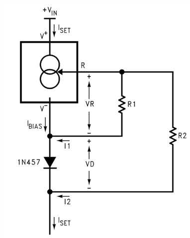

   我们想在我们的一个电路中使用 LM234可编程恒流源 IC。 我想将 IC 用作在10至40°C 温度范围内16uA 的恒流源。我想知道在具有4.2K 1%容差的固定 Rset 电阻器的情况下、电流值(16uA)是否会在10至40°C 内随温度而变化。

    下面的屏幕截图显示了 Rset 两端电压和温度之间的关系、以及基本电流源的原理图:
    由于 Rset 两端的电压随温度变化、产生的电流 I_R 也将变化、因此 I_set 受温度影响。
    我希望这对您有所帮助!

       我使用 LM234作为零温度系数电流源。 我使用了8.35K 作为 R1电阻器、83.5K 作为 R2电阻器、并使用了二极管1N457。 根据数据表中给出的公式、我的 ISET 应该是16.04uA、但实际上我得到的是14.3uA、而 ISET 随温度的升高而增加。 我也尝试使用91.85K 作为 R2。 不过、我仍然无法获得16uA 的电流和0的温度系数。 您能帮我解决这个问题吗? 我使用了公式 ISET= 0.134/R1、R2=10R1

    您是否已掌握有关您所看到的情况的更多信息? 当您看到14.3uA 时、ISET 随温度的增加而增加了多少?
    此外、您使用的电阻器的容差以及输入电压 Vin 如何?
