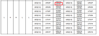

    对于接收端应用、DRX2应连接至通道3、而不是通道0。

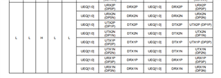

    对于源应用、URX2应连接至 Lane0
