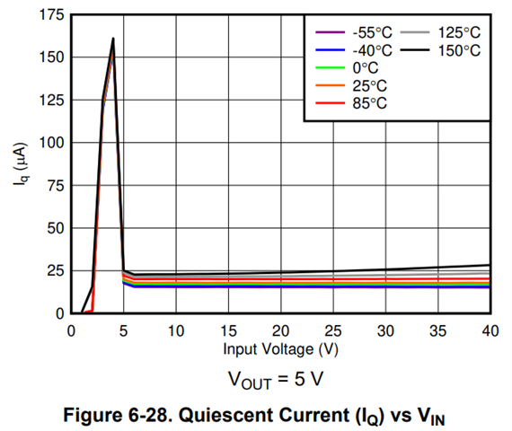

它是否具有抗饱和电路?  否则、它可能会在输入电压较低时(例如在启动期间)消耗大量电流。 在压降过程(例如在最低输入电压(最坏情况输入电压)下)、稳压器消耗的偏置电流是多少?
好极了
Khai
    尊敬的 Khai:
    我们实际上在 Vout=5的情况下测量了压降中的静态电流(请参阅低于5Vin 的 IQ 尖峰):
    没错、它在压降时消耗的电流要大得多、峰值为~160uA。

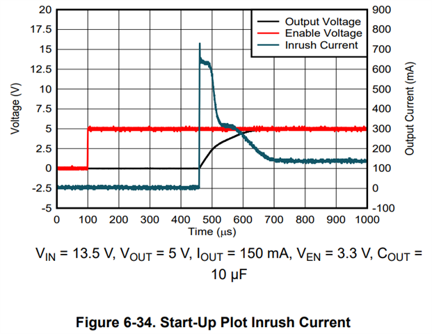

    ~不同的现象(Δ V 750mA 处的瞬时峰值)、启动电流通常非常大:
    基本上、给电容器充电会消耗很大的初始电流、在启动过程中、内部电流限制没有完全导通、这允许器件短暂消耗 的电流超过适当调节能力。
