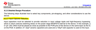

  2. 此外、J9.20 PVIN 上的电容器要求。 (输入电压)(数据表中的典型应用显示100uF x 3、22uF x 8和0.1uF x 2)。 我们需要这么多的帽吗? 至少需要多少?

    • 输入端的输入电容器将侧重于降低输入电压纹波并保持高频旁路。 您可能不需要像 EVM 原理图那样多、但可以使用类似的数量。 请参阅数据表中的以下内容:
    希望这有所帮助
