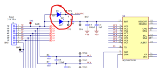

由于正向持续电流较低、在单个封装(BAS40W-06-7-F)中使用共阳极二极管是否有任何缺点?
    您好 Tirthraj、
    为 D1和 D2使用共阳极二极管而不是肖特基二极管应该是合适的。 只要有两个单独的二极管(一个连接到 REGSRC、一个连接到 BAT)、它们可以是单个封装。
