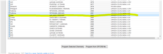

你好
我收到了 GPC_report.txt 文件。
最佳化学 ID:2682
我已更新为最新的 Chemistry ID。
但是,我看不到 Chemical ID : 2682。
如何找到 Chemical ID 2682?

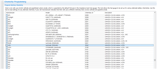

    您好 Alan、
    我已卸载并重新安装 bqStudio。 但是、稳定版本会出现问题。 更新到最新的化学成分数据库后、化学成分 ID 不会显示在窗口中。 然而,在重新安装测试版(测试版)并检查 chemID 后,我发现2682已经设置为默认值。
    是否可以在没有任何问题的情况下使用 beta (测试)版本? 与稳定版本相比是否有任何差异?
    你好 Jinmyeong、
    无需卸载/重新安装 BQstudio、而是需要使用下面的链接来更新您的库。 此外、确保您是为 BQStudio 执行此操作、而不是为其中列出的其他软件执行此操作。
    更新 bqEVSW、bqEASY 和 Batt 中的 Chemistry DB。 管理 Studio (bqStudio):
    https://software-dl.ti.com/app_bms/bms-bgp/GASGAUGECHEM-SW/sluuc94ChemUpdateManual.pdf
