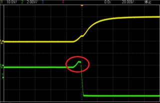

尊敬的支持团队:
我使用 IBB 的 TPSM63610EVM 生成了-5V。 没有负载。
当 VOUT 启动时、它会暂时摆动到正极。
您能否告诉我这种情况的原因以及如何防止?
在图4-3中、该参数得到了很好的抑制。
www.ti.com/.../snvaa71.pdf
DICE-K

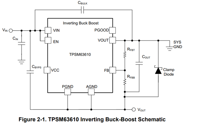

    尊敬的 Dice:
    上升是由于 VIN 通过它们之间的电容器耦合到 VOUT 造成的。  您是否使用过如下原理图中所示的钳位二极管? 二极管应防止正向上升超过二极管正向压降。

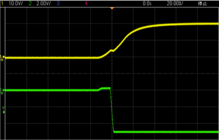

    你好、Niranjan、
    感谢您的答复。
    插入肖特基二极管"SBM1045VSS"可大大改善该问题。
    www.panjit.com tw /.../SBM1045VSS.pdf
    但是、仍然存在数百 mV 的电压。
    这是由于二极管的 VF 造成的吗?
    有没有办法避免这种情况?
    DICE-K
    尊敬的 Dice:
    是的、这是由于二极管的 VF 造成的。 减少这种情况的唯一方法是选择压降较低的二极管。
