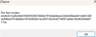

尊敬的团队:
此 IC (UCC28600TDRQ1)是否适用于设计300W 直流/直流反激式转换器?
在 IC 数据表中的应用提到的节能电源高达200W。 IC 数据表中没有有关300W 的信息。
但在 Web Bench 工具中、它支持高达 Viltage48V 的最大输出电压、最大输出电流为10A。
根据我们的要求、输出电压为48V、输出功率为300W。 我可以继续使用该 IC (UCC28600TDRQ1)吗?
我已从 TI 网站下载 UCC28600-Q1的 Spice 模型。 但无法正常工作。 显示下面附加的错误消息。
您能提供任何正常工作的 SPICE 模型吗?
请尽快澄清这一点。
Lakshmi Sudha.
    你好 Lakshmi、
    是的、UCC28600-Q1控制器可以用于300W 转换器。
    通常、由于涉及较高的峰值电流、反激式设计在~200W 以上的效率会降低、但反激原理不受任何功率等级的限制。
    只有实施注意事项限制了反激式拓扑可行使用的功率级别。
    TI 的 PSpice 模型在 LTspice 中不起作用。  我们不支持与该计划一起使用。
    请使用 PSpice for TI、该工具可从此处下载: https://www.ti.com/tool/PSPICE-FOR-TI
    Ulrich
