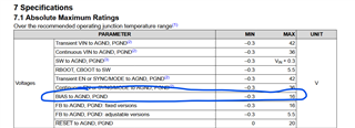

另一个问题与有关 BIAS 引脚 。 在 EVM 中、BIAS 引脚连接到 VOUT、在3.3V 或5V 下运行正常。 但数据表会发出警告、防止在更高的输出电压下这样做。 由于我现在计划使用12V 作为 VOUT、因此我假设我不应再将 BIAS 连接到 VOUT。 我不清楚在这种情况下偏置内部稳压器的最佳实践。

    的正确配置是什么 BIAS 引脚 当 VOUT 为12V 时? 它应该连接到 VIN 还是保持悬空?
    偏置的目的是使器件内部 LDO 在将 VIN 转换为器件所需的逻辑电平时能够减少工作量。 至少只需添加一个100nF 电容器并将其保持悬空。 应该可以连接到 VOUT (VOUT < 16V)。 我不建议将其连接到 VIN 或任何大于16V 的电压。
