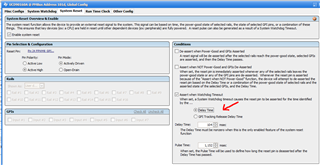

我们正在设计中使用 UCD90160ARGCT 电源序列发生器、并且我们正在使用 TI 评估套件(UCD90SEQ64EVM-650)对其进行验证。
下面附件是我们设计中使用的看门狗电路的方框图:
GPIO6配置为看门狗输入、GPIO12配置为看门狗输出。
UCD90160ARGCT  (看门狗输入)的 Zynq MPSoC 至 GPIO6提供了一个周期性脉冲。
此外还附加了 GUI 中配置的屏幕截图
我们观察到以下行为:
当看门狗输入(GPIO6)定期发出脉冲时、看门狗输出(GPIO12)保持高电平、符合预期。
当输入脉冲停止时、看门狗输出也会变为低电平、这也符合预期。
 但是、我们的要求是在输入脉冲停止时看门狗输出变为低电平、然后自动恢复高电平。 目前、输出保持低电平、在我们手动干预之前不会返回高电平。
 请确认:
  • UCD90160是否支持这种类型的看门狗输出复位行为?
  • 如果是、如何配置(通过 GUI 或寄存器)?
我们感谢您提供有关如何实现所需看门狗行为的指导。
    遗憾的是、UCD90160不支持该行为:如果计数器未在配置的时间内定期复位、则 WDO 引脚将被置位并保持有效状态、直到 WDI 引脚切换或 SYSTEM_WATCHDOG_RESET 命令(D4h)被写入器件为止。
    Anne NGO
    德州仪器(TI

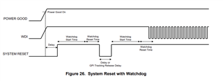

    根据数据表(图26:带看门狗的系统复位)、我们预计在看门狗复位时间或跟踪延迟后会自动释放系统复位信号。
    我们在设计中实现了该目标:
    • GPIO12之前被配置为看门狗输出(WDO)现在在 GUI 中被设置为系统复位。
    • 看门狗启动和复位时间配置正确。
    • 定义延迟/释放时序。
    附加了 GUI 中配置的图像以供您参考:
    观察结果:
    当 WDI 停止切换时、WDO (配置为系统复位)按预期变为低电平。 但是、它不会自动返回高电平、无限期地保持置位状态。
    我们预计 WDO 将切换(变为低电平、然后变为高电平)、以允许 CPU 恢复、如数据表中所述。
    您能否确认是否需要任何其他条件/设置?

    您好、Sneha、
    将系统复位延迟时间更改为使用"延迟时间"而不是"GPI 跟踪释放延迟时间";它应该起作用。
    Anne NGO
    您好、Anne、
    我们实施了您提供的建议、看门狗功能现在可以正常工作。 然而、我们发现 WDO 引脚行为存在问题:
    • 器件的 WDO 配置为 高电平有效 、输出保持不变 很高 然后继续 仅当 WDI 停止切换时才为低电平
    • 当配置为时 低电平有效 、输出保持不变 成为低电平 然后继续 仅当 WDI 停止切换时才为高电平
    此行为似乎是 相反 比预期值高得多。 还有什么我们遗漏的吗?
    Sneha
    您好、Sneha、
    进行更改时、请确保存储到闪存、然后对器件进行下电上电、以使看门狗正常工作。
