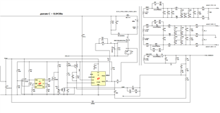

    另外、为了更加清晰、我还在此处附加了原理图

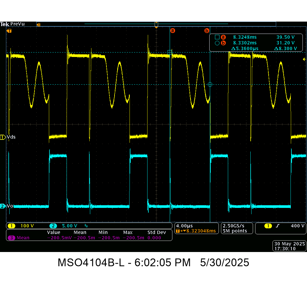

    这是 Vgs 波形
    您好、
    请提供完整的原理图-有需要查看的内容-您提供的部分并不能帮助您确定重点。
    VGS 显示干扰导致 VDS 干扰。 同样、我需要查看完整的原理图、以便提供帮助。

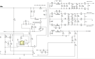

    你(们)好
    请找到 下面的原理图
    您好、
    电路不使用 TI 器件。 我不能支持。
    你(们)好
    抱歉、我使用 UCC28C43、而不是 LT1243、仅用于仿真目的、而是使用此 LT 器件。 我在使用 UCC28C43仿真模型时遇到问题
    您好、
    抱歉、没有 TI 器件、我不支持原理图。 请先更新 TI 器件的电路、然后我才能根据 TI 政策提供支持。
    你(们)好
    我附上更新后的原理图

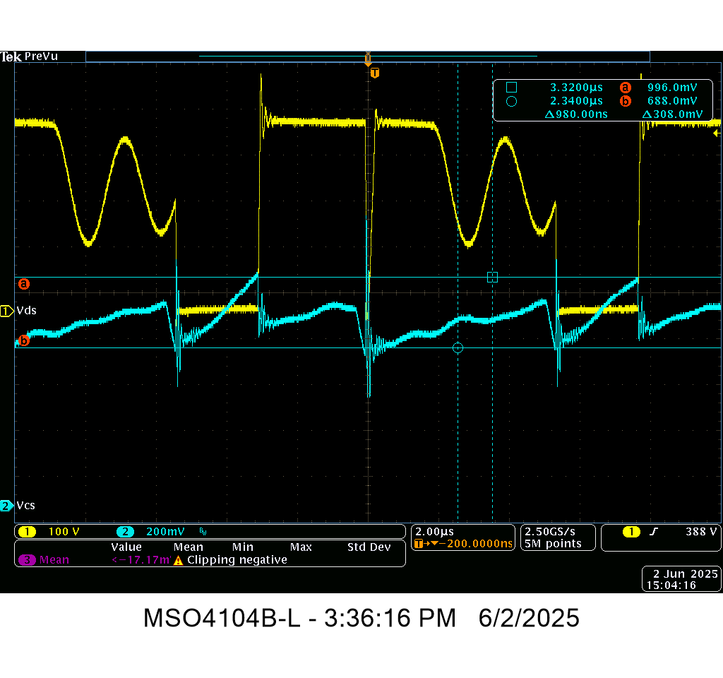

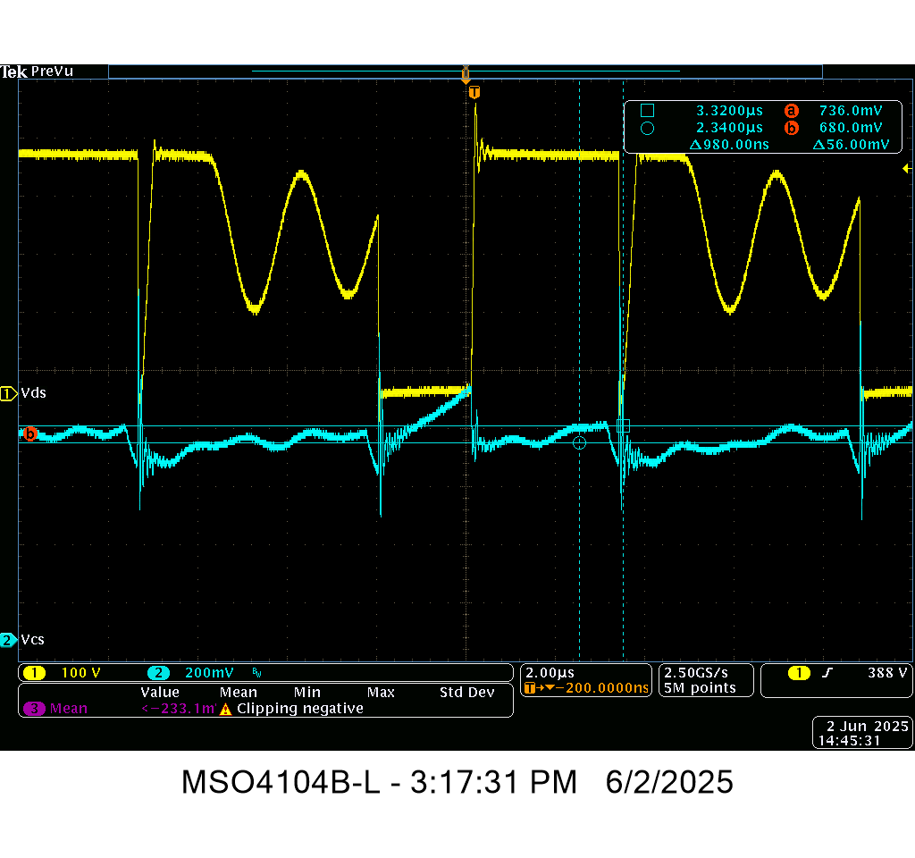

    您好、
    请在一个屏幕中提供 RT/CT、Vgs、Vds 和 CS 波形、以帮助了解它们的关系。
    您好、
    此外、在一个屏幕中提供 RT/CT、Vgs、Vds 和 COMP 波形、帮助了解它们的关系。
