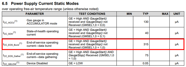

查询:  BQ35100是否可以在传感器睡眠期间进入睡眠模式、以便降低平均电流消耗? 这样做是否会影响电量监测计读数的准确性或其随时间推移跟踪电池容量的能力?

    您好、
    BQ35100是唯一能够估算不可充电电池容量的电量监测计。
     LiSOCl₂锂亚硫酰氯(μ m)、您需要使用 EOS 模式。
     LiMnO₂锂二氧化锰(μ m)、您需要使用 SOH 模式。
    TRM 中的第5章介绍了模式。  bq35100技术参考手册(修订版 C)
    第6.1章介绍了 GE 引脚以及如何降低电流消耗。
    Diego
    那么、在时间间隔内将器件置于睡眠模式是否会影响测量读数?
    您好、
    当 GE 引脚未启用时、该器件不会进行测量。
    Diego

    3. EOS 模式不使用库仑计数、因此在两次测量之间将器件置于睡眠模式是否会影响 SOC 精度-与库仑计数不同、库仑计数必须始终保持活动状态? 我的目的是降低电量监测计 IC 的平均电流消耗。

    您好、
    [引述 userid="654794" url="~/support/power-management-group/power-management/f/power-management-forum/1515648/bq35100-fuel-gauge-ic-for-primary-cell-monitoring/5837902 #5837902"] SOH 配置 有两种不同的数量、对吗?
    不在这种情况下、因为这些是用于不可充电的电池。
    1)对于该器件、SOC = SOH
    2) SoH/SOC 将是一个百分比
    3) 在 EOS 模式下,在任何主要放电活动之前应发出 GAUGE_START ()命令。 这将确保使用任何主要的放电脉冲来确定蓄电池的状态。
    4)蓄能器模式用于非 二氧化锰锂(LiMnO2)或 氯化锂(LiSOCl2)的不可充电电池。
    Diego
