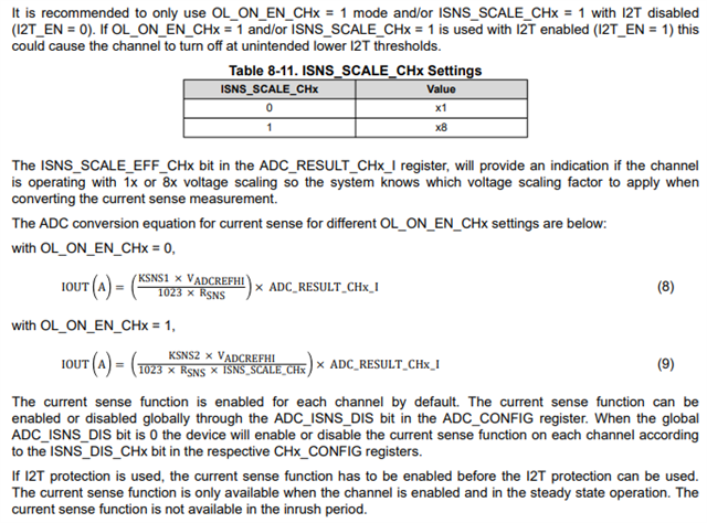

对于高侧开关 TPS2HCS08B-Q1、如何计算 额定电流为3.5A 的12V 负载应用的 R (SNS)?
    尊敬的 Anjana:
    这主要取决于您是否使用 I2T 以及所需的 I2T 阈值。 然后、您可以计算与3.5A 等相对应的 ADC 电流检测读数
    您计划使用 I2T 吗?
    Patrick
    尊敬的 Patrick:
    我们未使用 I2T 函数。 我们只使用它作为 HSD ,所以为了检测输出通道电流,我们将如何设计 R(SNS)?
    尊敬的 Anjana:
    请使用数据表第8.4.2.2节中的以下公式:
    例如 、要 在3.5A IOUT 下获得1023的 ADC 读数、公式为:RSNS =(5000 * 2.81)/(1023 * 3.5)* 1023 = 4014或 RSNS ~= 4K。 使用较低的 RSNS 可以获得3.5A 时的较低 ADC 读数。
    Patrick
    尊敬的 Patrick:
    这里建议 RSNS 的值最大为1.5k。 那么、是否可以超越这一限制、使用4K 电阻器?
    尊敬的 Anjana:
    是的、没关系。
    Patrick
