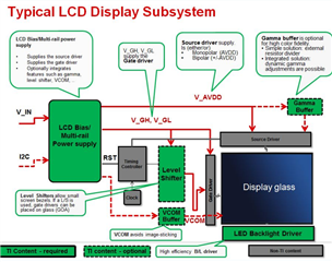

某些产品承载用于 LCD 栅极整形信号的 CTRL 或 FLK 输入。 是否有任何示例或实际控制器具有此类输出、或者此信号是否来自 LCD 本身?

    是、CTRL 信号来自  LCD 面板的时序控制器。

    非常感谢。 我曾在许多 LVDS、MIPI 和 RGB 面板上工作、但没有看到 FLK 这样的信号 SUH。   液晶屏上通常使用什么信号名称?  是否有任何支持此类输出信号的面板示例?
    您好、
    您可以参考下面的方框图。
    FLK 由 RST 从 LCD 传导。 现在、许多 LCD 面板不再需要此功能。

    谢谢你。 这可能会解释为什么我找不到具有 FLK 输出的 LCD。 谢谢。
