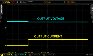

以下是我获得的各种读数:
  • 输出5V 1A
未观察到故障。 观察到的压降取决于安装过程中使用的电缆。

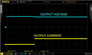

  • 输出9V 1A
与5V 结果相同

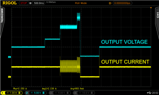

  • 输出15V 1A
激活15V 后、输出端会出现噪声。 当动态负载激活时、噪声会加剧、输出电压在500ms 后关断。 然后、系统会自动重新启动、默认为5V。

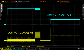

  • 输出20V 0A
当切换到20V 时会观察到相同的故障、噪声会很强烈并在500ms 后关断系统。
  • 输出20V 1A
负载设置为1A 时的运行情况相同。 系统关闭。

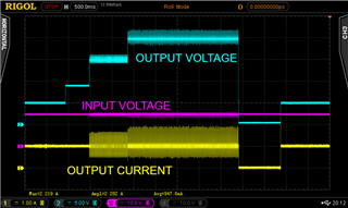

  • 输入与输出
这一操作使我相信、这是导致问题的"提升"部分。 您是否有关于所用电感器的低温运行的任何信息?

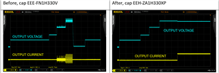

    大家好:
    问题已经解决、这是33 μ F 输出化学电容器的尺寸测量不良、我们选择的 EEE-FN1H330V 模型的 ESR 约为0.88 Ω、而对于 EVM 的 ESR、则为0.04 Ω。 更换电路板上的电容器可以解决问题、我将向您展示一个前后图:
    谢谢您、
