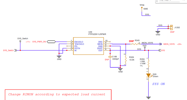

在连接的电路中、当我按下按钮时、EN 引脚正确上升至2.8V、
输入系统开关也是正确的12V、但输出永远不会打开。 我不知道为什么。  我在上一篇文章中审核了这个电路。 不知道发生了什么。
    尊敬的 Aria:
    您是否将 dVdt 与 OUT 短接? 您没有在您向我展示的之前原理图中将其短接。 您正在对该设计进行仿真、或者为此制造 PCB。 如果您制造了 PCB、能否切断布线。 DVDT 悬空正常、但在启动期间不会对 OUT 短路。
    Arush
    好的,谢谢你的捕获。 它看起来确实很短。 我会尝试切断布线、  另外、我认为我的 RLIM 也不正确、10k 对于我预期的电流来说太少。 如果我不关心电流限值、可以将其短接吗? 是否会造成任何不利影响?
    你(们)好
    可以、如果不使用 IMON 引脚、则可以将其短接至 GND。
    Arush
