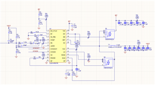

我使用的是 LM5145板。
但我的 LM5145电路板无法正常工作。
输入电压为48V、我的设计具有40V 输出。
但输出为0V 且 LM5145 IC 过热。
请查看我的原理图并帮助我。
谢谢你。

    您好、Leng
    原理图看起来可以、尽管 3.3uH 处的电感器似乎很低、可能会提供高纹波电流。
    我建议您完成该器件的快速入门计算器并发送它进行审核。 这对于检查元件选型、检查功率损耗等非常有用 确保降低陶瓷 Cout (即10 μ F/50V 电容器在 Vout = 40V 时可能只有1-2 μ F 的有效电容)。
    https://www.ti.com/tool/LM5145DESIGN-CALC
    Tim
    e2e.ti.com/.../8228.LM5145_5F00_quickstart_5F00_calculator_5F00_A5.xlsm
    这是适合我的设计的 quickstart_calculator。
    请回顾一下。
    75%的纹波电流非常高-尝试增加电感以实现30-40%的纹波。
    此外、请确保 Cout 针对施加的电压正确降额、因为这会影响补偿。
    如果12A 是满负载、那么在电流限制下、30A 确实很高。

    我想知道原因、当输入48V 时、IC 过热。
    您能否测量 VIN 引脚电流? IC 功率损耗为 VIN 乘以该电流。
    电流消耗应该是2mA 静态电流加上每个 FET 的 Qg * FSW 直流栅极驱动电流贡献。 CSD18563Q5A FET 的容性不是很高(Vgs = 7.5V 时的 Qg 仅为11.5nC)。
    上电(48V)时、在没有任何负载的情况下、电路板的功耗为2.5W。
    IC 过热。
    内部稳压器可能是过热的原因? 内部稳压器为48V 至7.5V。
    e2e.ti.com/.../3187.PCB.PcbDoce2e.ti.com/.../Sheet.SchDoc
    这是 Altium Designer 中的原理图和 PCB。
    我希望能尽快解决这个问题。
    请检查我的设计并帮助我。
    谢谢你。

    您是否尝试过增大电感来减小纹波电流? 这可能是2.5W 无负载功率损耗的主要原因。
    如果有串联电阻器、还可以测量流入 IC 的 VIN 电流。 VIN (或 VCC)电流主要用于驱动 MOSFET、其中每个 MOSFET 都有一个高达 Qg * FSW VCC 的直流栅极驱动电流。 但是、如果 fsw 仅为225kHz、则 VCC 电流不应过高。
    感谢你的帮助。
    我发现问题并修复。
    输出电容器有问题。 我添加了更多输出电容器、然后就可以解决问题。
