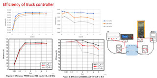

    1)基于 EVM 板:DEMB 模式、 Vin 引脚=12V、FB 引脚连接到 AGND 以实现5V 输出、f=AGND 2.2MHz。 当 I 将 Vin 引脚降至3.8V、Vout 降至3.42V 时、VCC 为3.78V (>UVLO VCC)。  我发现此时、开关运行的时间周期仍然为3.4us、而不是0.45us (2.2MHz)。 为什么在 Vout 无法保持5V 电压时时间段会延长?
    2)当我在 EVM 指南中看到 DEMB 模式的效率曲线时, Eff 在轻负载低于1A Iout 时保持较高,但在 Iout>1A 时急剧下降(从1A 降至5A 时下降10%)。  我认为当 Iout 增加时、热耗散增加。 较低 MOS 的体二极管在整个 Iout 范围内是否仍然正常工作? 我原本以为 DEMB 模式仅在电感器电流低于零后返回 FPWM 时有效。 请您确认我的想法是否正确。

    1)当 VIN=3.8V<5V 时、该器件是降压转换器、当输入小于5V 时无法输出5V。 在这种情况下、Vout 跟随 Vin [VIN-DROP]、并达到最小 Toff。  随着 VIN 的降低、占空比会增加以保持输出电压。 当占空比接近100%时、可以通过延长 HS MOSFET 的导通时间 有效开关频率已降低(时间周期已增加) 要了解有关此情况的更多信息、请完成 降压转换器中的低压降运行(修订版 A)
    2)是的,你的理解是正确的。 在 DEMB 模式下、  当仅检测到反向电流时(即在电感器电流达到零的轻负载期间)、低侧 MOSFET 被禁用。 我将在内部检查 DEMB 模式的 EVM 用户指南中提供了曲线的 fsw。
    同时、可以从 D/S 曲线中比较 FPWM 模式与 DEMB 模式下 Iout 的效率、这些曲线在相同测试条件下给出。
    Arpita

    尊敬的 Siv:
    您是否在输入和输出的陶瓷电容器上测量了 Vin、Vout? 我会在 EVM 中进行测量、几天内回复您。
    但是、对于 Vin=18V、我可以看到1A 到5A 之间只有3%的差异。
    Arpita
    尊敬的 Arptia:
    效率是针对整个 EVM 板的、因此测量基于 Vin 和 Vout 引脚。 电容测量确实会更加准确。 我不知道  EVM 指南通过哪种方式获得输入/输出电压来计算效率。
    此外、是的、当 Vin=18V 时、 1A 到5A 之间只有3%的差异、但 EVM 指南中1A 到5A 之间存在10%的差异。 对于 Vin=12V、根据我的测量、从1A 到5A 的电流差异几乎为0%、但在 EVM 指南中为5%。 (我只是想、一旦没有反向电感电流、DEMB 就会回到 FPWM、因此、DEMB 模式下高负载下的效率与 D/S 相比是合理的)

    尊敬的 Arpita:
    机电工程署在效率方面有否进展? 如果有任何结果、请告诉我。 非常感谢!
    SIV MA
    尊敬的 Siv:
    对延迟答复表示歉意。
    我已在内部进行检查。 建议遵循 D/S 曲线。 否则、 您可能需要参考 LM (2) 5148以了解专门用于 PFM 结果的信息。
    我们可以离线讨论更多 详细信息。
