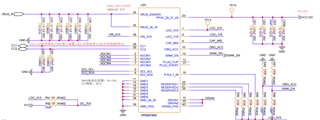

您好:
    目前选择 TPS25730D 芯片、ADCIN 电压配置为9V~20V、ADCIN 电流为1.5A~5A。 但是、在测量 VBUS 波形时、电压直接从5V 上升到20V。 当由其他制造商提供的具有相同参数的适配器供电时、电压协商失败、VBUS 保持固定为5V。 为什么配置的 ADCIN 电压范围不起作用、并且是否有办法使起始电压从9V 开始?
    这是我想问的另一个问题。 芯片的 I2C 接口是否可用于写入电压或电流控制值? 还是只能读取芯片信息? 是否有详细的规格表包含用于 I2C 通信的寄存器映射?

    您正在使用哪些电源适配器进行测试? 您是否有显示适配器之间行为的 PD 日志?
    TPS25730将根据电源(电源适配器)可以提供的电压/电流电平来请求该电压/电流电平。 最小功率要求基于最小电压设置(9V) x 工作电流(1.5A)、即13.5W。 在这种情况下、TPS25730将接受5V/3A 合约、因为该合约>13.5W、并且不会断言其能力不匹配位。
    能否详细说明一下"谈判失败"的含义?

    我已验证适配器的问题。 当插入一个来自具有相同规格的未知制造商的适配器时、PD 芯片的第6个引脚(CAP_MIS)输出脉冲电平、测得的 VBUS 电压仅为5V。 我可以问、这种现象是否是由 PD 协议协商失败引起的? 此外、如果我希望电压协商从9V 而不是5V 开始、可以通过 ADCIN 配置来实现吗? 如果是、我应该如何配置它? 下图显示了从5V 协商到20V 时的 CC 协议波形。

    根据 PD 规范、PD 控制器将始终从协商5V 隐式合约开始。 最低电压配置将决定上述的最低功率要求。  遗憾的是、TPS25730无法在能力不匹配时自动禁用灌电流路径、因此我们正在考虑在未来的器件中添加此特性。
