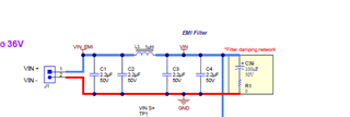

    您好、David:
    根据数据表、您可以预计使用 TPSM64406E 通过测试。 可能需要为传导发射添加一个输入 π 型滤波器。
    这就是我们在测试中使用的协议。
