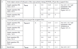

    当我们在测试期间测量浪涌电流时、规格中提到的最大电流为220mA。
    我们测得的峰值电流为238.1mA、该电流超过了规格值。 这种超量的潜在风险和影响是什么?
    它可能会给 PSE 方面带来哪些行为和风险?
    谢谢你。
    尊敬的 Vicky:
    您能分享一个高分辨率波形吗? 这也可能是测量误差。
    作为450mA、238mA 不会超过 PSE 的浪涌额定值。 这对于 PSE 是安全的

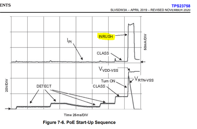

    更新高分辨率波形。谢谢。
    尊敬的  Vicky:
    感谢您的答复。
    时序似乎不是 标准浪涌时间、应该是80ms 或更短的时间。 您还能否捕获 VCC RTN-RTN 电压波形以查看是否存在断续?
