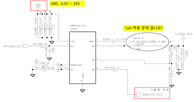

您好团队:
我们 在现代 Mobis 域网关中发现了 LMR60440-Q1的新机遇。
我的客户申请按照下面的草稿进行原理图审阅。 请提供支持。
她问道、它们是否可以使用1uH、而数据表中推荐的器件是1.5uH。
提前感谢您。
- Vin < 36V
-输出电压:3.3V
-输出电流: 4A.
- PCB 尺寸有限,因此如果可能,外部元件需要很小。 如果 TI 有较小的解决方案、请建议使用。
    尊敬的 Kenneth:
    如果布板空间有限、我建议使用 LMR60440的固定3.3V 版本、这可以节省 FB 分压器的元件。
    我建议坚持使用1.5uH、1uH 就更小、与1.5uH 相比、电流纹波就更大。
    请确保输出电容不会大幅降额、看到它是额定电压为25V 的电容器、但不知道器件型号、因此无法检查降额曲线。
    除此之外、看起来不错。
    Dino
    您好、Dino、感谢您的帮助。 根据建议的外部元件表、Cout 为20uF 额定电容。 我想可以在25V 下使用额定电容22uF。
    尊敬的 Kenneth:
    如果降额电容为20uF、那么这就没有问题。
    Dino
