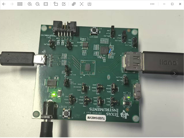

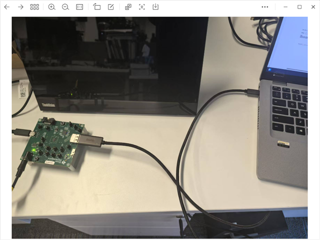

我购买了一个 TUSB1046EVM 测试板来测试从 DP ALT 模式到类型监视器的输出显示、但测试不会输出、我想问几个问题:
1、新买的评估模块是否下载了 W25Q80中的预加载固件;
2、评估板跳线是否有问题(见图片);我遵循参考文档《EVM 用户指南》;
3、使用外部5V 4A 电源、不使用 USB3.0;
4、当外部 DP 输入时,为什么 typec 显示屏没有输出?
