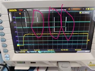

我们开发了定制 PSFB 转换器、在其测试期间、我们发现 UCC28950的 A、B、C、D、E F 引脚正常工作、但在转换时、它显示了400ns 范围内的多个开关。
 在 大多数 计算中、我们都遵循了 SLUA560D。
您能帮助我们确定哪个参数会影响/产生这种类型的行为吗?
我添加了 DSO 映像以供参考。
d0 -> OUTA、 d1 -> OUTB… D5 -> OUTF、黄色-> SYNC
期待您的积极回应。

    测试位后、我已经看到、在发生额外脉冲/转换时、每个 FET 都尝试实现高脉冲。
    我将无法在  此处分享 XLS 或原理图、
    我已向您发送朋友请求、请接受它以进一步处理。
    Umang

    您好:
    谢谢、在彻底检查后、我们发现电源存在问题。
    开关工作正常。
    不过、SR FET E 和 F 每次都会关断。
    正如我读取的那样、它只会在较高负载下导通、
    但对于实验、如果我们想持续打开它、您能就此提供任何建议吗?
    Umang
    尊敬的 Umang:
    您可以将 DCM 引脚连接到 GND、这将强制控制器在整个负载范围内以 CCM 模式运行、并且无论负载条件如何、都将持续提供 E 和 F 脉冲
    同样、您可以将 DCM 引脚连接到 Vref 引脚、这将强制控制器在整个负载范围内以 DCM 模式运行、并且无论负载条件如何、都不会提供 E 和 F 脉冲。
