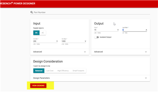

    你好、Minseong、
    通常、在 WEBENCH 上、您可以根据拓扑和 其他特性(如 OVP、OCP 等)筛选器件 请查找下面提到的步骤:
    1. 输入条件:
    2. 基于拓扑、效率和其他特性(如 OVP、OCP)进行滤波、然后点击"Customize"
    此外、请注意、目前 WEBENCH 基础设施不允许您搜索多个 o/p 器件   、但您可以找到所有反激式器件、请根据您的偏好筛选器件
     交流/直流和直流/直流控制器(外部 FET)产品选择|德州仪器 TI.com
    对于上述的特定输入/输出条件、下面是我们在 WEBENCH 上的观察结果。
    1. 24V、 8.333A - 目前我们无法提取任何反激式器件
    2. 15V、 2A -有一些建议、请检查
    3. -15V,  2A-有一些建议,请检查
    4. 5V、 6A -有一些建议、请查看
    如果您有其他疑问、敬请告知、我们将 期待您的答复
