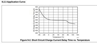

您好:
我将 ASCD 配置为具有0µs、以检测电流为33.3A 时的短路放电情况。 我的分流器是1mohm.e2e.ti.com/.../1526.Gauge-after-temp.gg.csv
但检测短路的延迟是360µs。
如果不使用电容器 C1、C2和 C3、则检测短路的时间为300µs。
如何在0µs 进行检测。

    你好 Ludovic、
    我们不建议移除电容器 C1、C2和 C3、但不可能具有 0µs 的 ASCD。 您似乎已经在检测时间方面达到了极限
    谢谢您、
